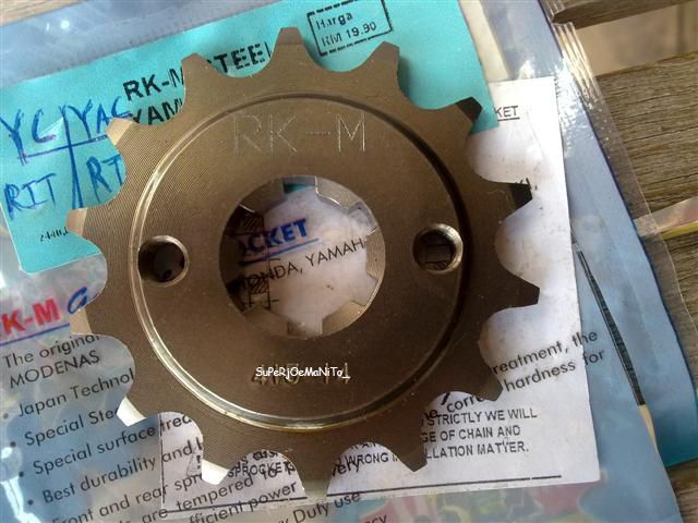

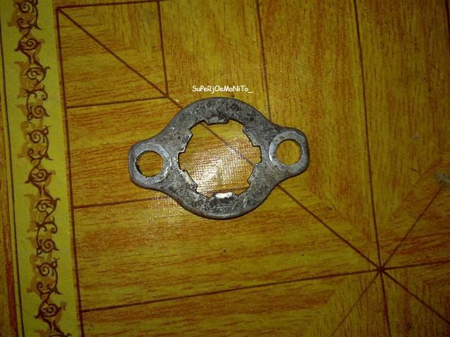

bkn yg asal dah nie,klu ori pakai 1 plat besi n ade 2 nut 10,ade 1 nut pun dah ckp untuk pgg spoket tue,cam lc135,free play kt blkg je,skrg free play kt dpn n blkg,mmg cpt jhnm,klu moto jns tebal spoket dpn same ngan lurah klip tue blh la,cam kriss ke,die ngam2x je,sbb mmg design cam tue,pic xde lak nk tnjk,ade nie klu phm la,plat tue slot kt lurah sap gearbox tue n ikat spoket,1 lg nie bkn spoket 125z,kalu saiz 420 n 415 ade gemuk skit tgh die,cam pic kt bwh nie,free play byk gk sbb tebal spoket dah lain n dah x balance ngan rantai n spoket blkg..
Segala Persoalan V20 - Page 6 05112010085Small
Segala Persoalan V20 - Page 6 02092012079Small

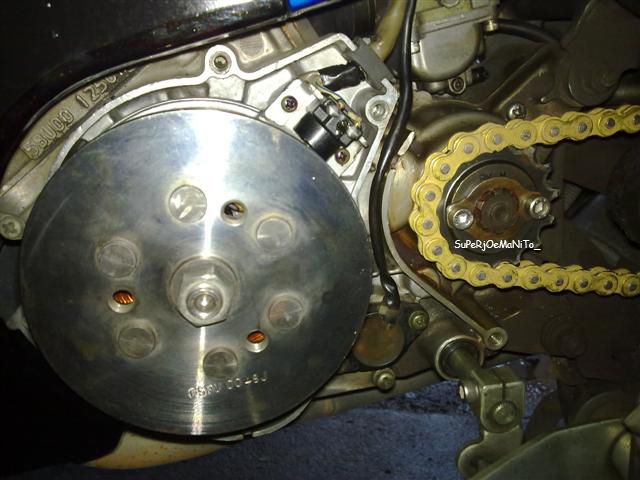

hah ade..
Segala Persoalan V20 - Page 6 20072010805Small

pergghhh..bersinar gitu..skru allen-key tu agk2 dimana bole beli yer abg joe? cun la.. Very Happy

ALAH!!!SPOKET DEPAN BUKAN YANG ASAL LA NI
so camane ni abang joe?macam mana nak buat cam asal balik?apa perlu tukar?bli spoket,klip dengan nut 10 je la ni???ke ada apa2 lagi?harge ntuk barang diperlukan lak macam mana?brape ringgit?mohon pertolongan.kalau camni gayanya baik tukar satu set terus la.tolong guide sy
