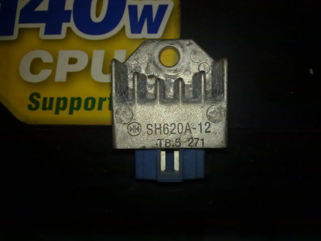

byk btl cable tie bro,he3x..nie pic dah cbt sng skit nmpk,rectifier sbnrnye gbgn bilangan diode,bile digbg die bertukar nama menjadi rectifier,nk pakai satu diode pun blh untuk menukarkan voltage au@ac ke at@dc,tapi voltagenye xcukup pure n ade byk distort,tpi bile diode nie di combine,ouput voltage at@dc akan lebih stabil,sbb tue la klu rectifier prob blh jhnmkan bateri coz,bile salah satu diode faulty,voltage au@ac akan direct inject ke bateri tanpa menukarkan kepada voltage ke at@dc,mmg jhnam la bateri..
Perbincangan Wiring Untuk Lampu, Sistem Api, Bateri & Lain2x - Page 6 03042010571
ade 4 kaki,2 kaki untuk input au@ac,2 kaki lg output at@dc yg akan digenerate untuk caskan bateri..
Perbincangan Wiring Untuk Lampu, Sistem Api, Bateri & Lain2x - Page 6 03042010573
nie lak gambarajah dlm rectifier tue,bridge rectifier..
Perbincangan Wiring Untuk Lampu, Sistem Api, Bateri & Lain2x - Page 6 4_diodes_bridge_rectifier

pinjam kt mudah.my,nie la coil yg duk dlm magnet,kt belakang die ade papan berbentuk bulat n leper,biase org panggil papan magnet..
Perbincangan Wiring Untuk Lampu, Sistem Api, Bateri & Lain2x - Page 6 5392608632
