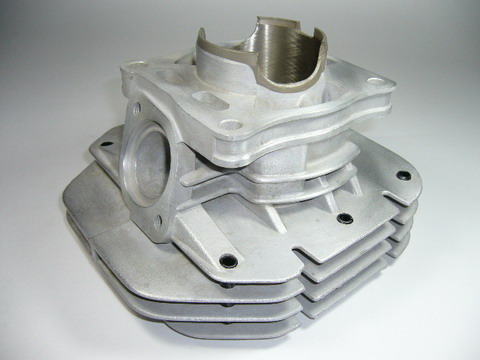

skrg tgh pki blok racing tupai ngan piston honda rider..baru 2 minggu running in sbb rebore masuk piston baru..ptg td servis,dlm pkl 9 siap pasang balik,tp ada problem sket,batang stud ekzos luss..esok kene hantar blok buat thread stud baru..
piston honda rider saiz bape entah..58.5mm kot
Modifikasi yg dh dibuat??? - Page 2 Image210
Modifikasi yg dh dibuat??? - Page 2 Image211
blok racing ambe..suh pomen porting utk sedap merempitjalan jer.. Shocked

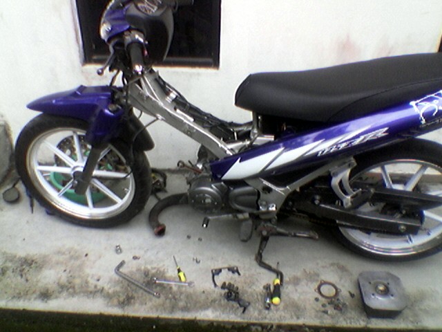

Modifikasi yg dh dibuat??? - Page 2 Image310
proses membaraikan moto..
Modifikasi yg dh dibuat??? - Page 2 Image311
ada calar sket sbb x tahan nak lenjan kekeke..naik gak 150 Shocked kesan calar kat blok jer,piston xde pape..
garis lurus warna hitam atas port ekzos tu kesan calar sket
