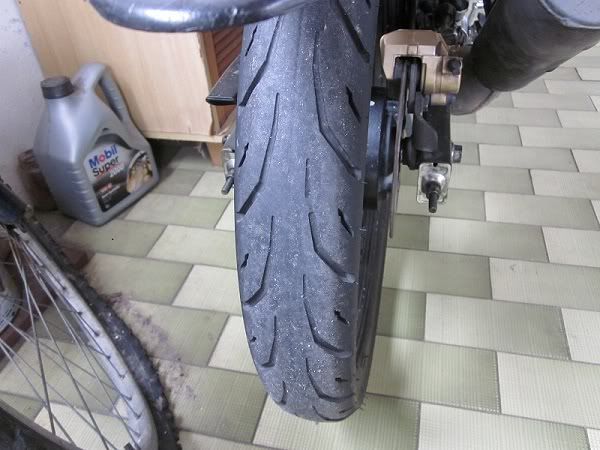

Segala Persoalan V17 - Page 15 IMG_1049
Mcm mana nak buat utk tayar tak "makan" tengah?
Ke ade jenis2 thread tayar yg x bape "makan" tengah?
biasa la tayar makan tengah. Jgn pam lebih sangat atau pun kuatkan meleper jadi dia makan sama rata. Jalan lurus pun leper Razz
CerealKiller
Posts : 14
Join date : 19/06/2009
Segala Persoalan V17 - Page 15 Empty
PostSubject: Re: Segala Persoalan V17   Segala Persoalan V17 - Page 15 EmptySat Oct 01, 2011 8:46 pm
pam ikut standard tekanan utk tayar saiz 80/90 (225kPa).. Jalan lurus pun meleper ke..hehehehehe..
Bukan pe, tayar baru pakai 5 bulan da xder line tengah, time kering panas terik xde hal, tp kne time hujan jalan basah ride pn sopan segan2 gtu, licin risau je nk ter-slide..
