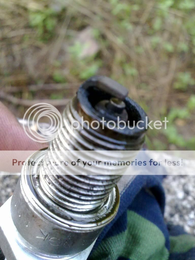

sory kualiti gmba yg tidak memuaskn, tp boleh lah ny, ad sape2 leh tlg aku,
mengikut keadaan plug aku ny, apew yg perlu diperbtol kn? Smile
mto ko mcm mner keadaan?stndrt ker ader dh korek blok tuh?

mangketey wrote:
mto aku, piston 1.0, head potong skit 0.5mm kot, yg len smua stenderd.

Ezad wrote:
mangketey wrote:
carb ape...gmbr plug tu seting menjet & pilot berapa

Ezad wrote:
mangketey wrote:
dari segi aku tgk lar okey dh tuh..xtaw ar ko yg bwk mto rse cmner sbb sttg mto x jdi gne teori sjer..nk kne praktikal jgk bru sng
