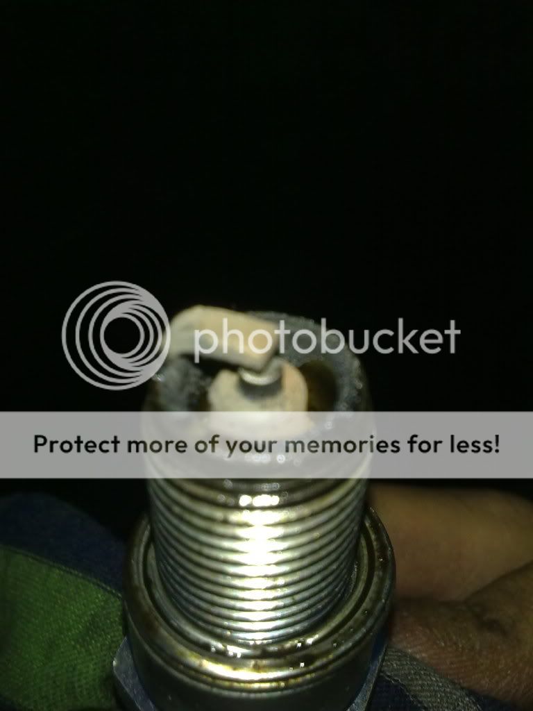

Setting Carb & Penggunaan Pilot n MainJet V3 5
ni mj=100,pj=15
Setting Carb & Penggunaan Pilot n MainJet V3 7
ni mj=110,pj=15
cne otai2?
moto aku stended,blok 0.25,carb 125z
Setting Carb & Penggunaan Pilot n MainJet V3 Empty
PostSubject: Re: Setting Carb & Penggunaan Pilot n MainJet V3   Setting Carb & Penggunaan Pilot n MainJet V3 EmptySun Sep 19, 2010 8:12 pm
aiyo..yeke stendet? mcm setting maut je..menjet mcm kecik je..
