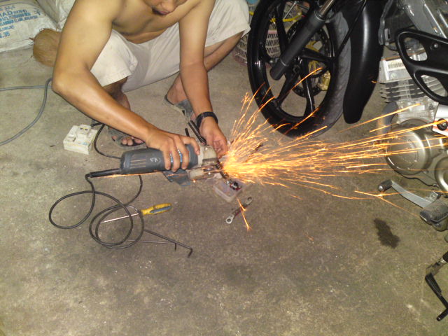

baru semalam aku potong fork...ngn mber ajer, aku wat ngn kerat spring dlm 1 inci lebih. cun gaak.Turun Fork Depan Kebaikan Atau Keburukan - Page 2 Dsc01714ni baru cabut coverset
Turun Fork Depan Kebaikan Atau Keburukan - Page 2 Dsc01715ha, spring kt dlm ni la yg AKAN dipotong jp lg
Turun Fork Depan Kebaikan Atau Keburukan - Page 2 Dsc01716
ha mase ni proses pemotongan spring yg dilakukan oleh pomen yg bertauliah...jgn terpotong jari dah ler
Turun Fork Depan Kebaikan Atau Keburukan - Page 2 Dsc01718
ni hasil yg terjadi...spring yg dah dipotong dibuang tnpe rs bersalah, hehehe...
Turun Fork Depan Kebaikan Atau Keburukan - Page 2 Dsc01719
siap2 psg coverset, so ni la kesannye, pomen aku tu ckp suh rendahkan lg. tp aku syg nk ptong byk2 hehehe....

klau grind tapak T..tapak T da xboleh cengkam batang fork sekuat yg dulu..

bkn bhgn dlm tapak T yg di grind pn kalau nk kata tak cengkam...
cuma bhgn atas yg tahan btg chrome tu jer yg diratakn...
kalau dh ikat ketat2, takde mslh pn....
rugi tu potong spring...dh tak mampat lar nnt...
lainla kalau potong spring + potong btg chrome tu... Razz
kalau modi btg T tu, pastu turun 1 inci, mmg dh nmpk smart dh...
mst ruang antara tyr & mudgat tu dh tak nmpk lg...
**mmg pomen bertauliah kalau guna grinder pakai sluar short jer..bdn kebal tu...
Razz

potong spring klu terhentak ade kuar bunyi,lbh baik grind tapak T tue je,aku rilek je buat sendiri,ha3x..beli mate asah n psg kt drill,bkk n psg skru 14 tue pun pakai spanar je ha,kuat x kuat je nk bkk n psg,lgpun skru tue bknnye duk kt tmpt yg rumit untk di bkk psg,pastu asah je stopper kt btg T tue sampai licin,penah gk aku tanggal seme mende smpi tggl btg T je n hntr kt kedai,kirenye nk save bajet,last2x harga same klu hntr sebjk moto Turun Fork Depan Kebaikan Atau Keburukan - Page 2 Icon_biggrin

grind tapak t tu mcm mna
aku tgk bdk2 serawak sume lowered jew moto diaowg buat mcm mana ek
devilmeasha
devilmeasha
Posts : 1141
Join date : 28/03/2010
Location : Kota Kinabalu
Turun Fork Depan Kebaikan Atau Keburukan - Page 2 Empty
PostSubject: Re: Turun Fork Depan Kebaikan Atau Keburukan   Turun Fork Depan Kebaikan Atau Keburukan - Page 2 EmptyMon Jun 14, 2010 11:17 am
kat tapak T tu...dalam lubang tu (tempat batang fork masuk) ada stoper..grind je bhgian atas tapak T tu..sampai stoper tu hilang.,jd boleh la batang fork kluar masuk dalam lubang tapak T tu tnpa halangan..hehehe..brapa banyak "tu" daa..
untuk finishing yg sempurna..spray cat bhgian yg telah dgrind utk elak karat..

jem_125zr wrote:
bese kalo turun fork bpe inci ye??
dh dpt ganti yg lokel unt ditebuk.... Turun Fork Depan Kebaikan Atau Keburukan - Page 2 31961
seinci ke due inci ke 3 inci ke..haha maximum brape inci aku xingat.. tapi biase seinci due je..

budak2 serawak bagi rndah mcm mana plak eh.....
sebab aku tgk sia orang x dew plak moto batang absober terkeluar dari cover
